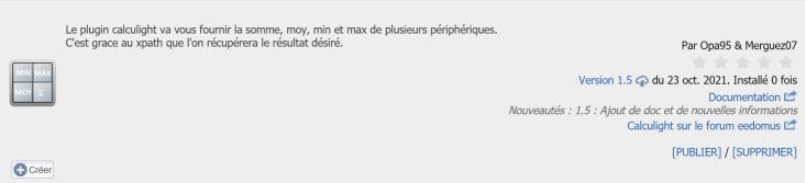

Calculight est un plugin qui permet de fournir des informations calculées sur plusieurs capteurs.
Le script a été elaboré par opa95 pour répondre au besoin lié à l'utilisation de plusieurs capteurs :
Merguez07 en a fait un plugin qui permet d'affecter facilement les capteurs à partir de leur nom et d'obtenir les opérations de base.

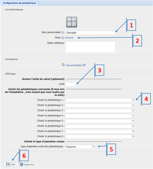

Depuis le store eedomus, cliquez sur le bouton « Créer » situé sous l'icone du plugin.
Cela vous donnera ensuite accès à l'interface d'installation du périphérique qu'il vous faudra paramétrer.
En 1 par défaut le périphérique sera nommé "Calculight"
En 2 n'oubliez pas de lui affecter une pièce si vous voulez trouver facilement votre périphérique
En 3 renseignez l'unité désiré pour le calcul voulu
En 4 choisir vos capteurs. Vous pouvez en choisir 8 lors de l'installation mais vous pourrez en mettre plus par la suite
En 5 renseigner l'opération que vous désirez faire
En 6 cliquez, enfin, sur le bouton « Créer ».
