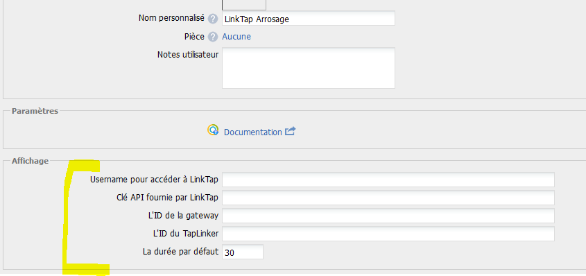

Lors de l'installation, un nouvel appareil LinkTap Arrosage est créé, et on vous demande de remplir plusieurs paramètres :
Champs de configuration
username et clé API sont ceux que vous avez vu dans l'étape Création d'une clé API.
La durée par défaut représente le temps d'arrosage (en minutes) qui va être utilisé par défaut.

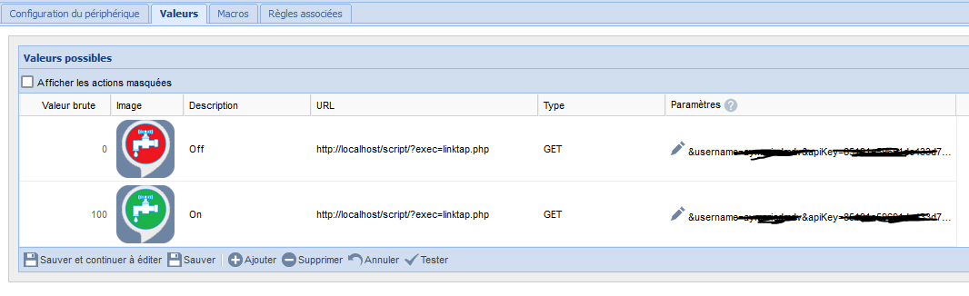

Une fois l'appareil créé, vous pouvez aller voir dans l'onglet Valeurs :
Liste des valeurs
Deux valeurs sont possibles : 0 pour Off (éteindre l'arrosage), et 100 pour On (allumer l'arrosage).
L'édition de la celulle "paramètres" va donner quelque chose comme ça :
&username=abcdef&apiKey=85191e59691kjedoz254f4ze3f4ze3f6e18e&gatewayId=4CAE6F25014B1230&taplinkerId=EF4A3E24D04B1230&duration=30&action=[RAWVALUE]_
