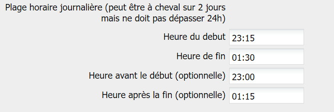

A noter que la plage horaire peut chevaucher 2 journées. On peut donc écrire :
N|Solid
Vous pouvez découper votre plage en deux en y rajoutant une heure avant l'heure de début OU une heure après l'heure de fin.
Vous pouvez découper votre plage en trois en y rajoutant une heure avant l'heure de début ET une heure après l'heure de fin.
Ces 2 options vous permettront de lancer des actions en amont et en aval de la plage principale.
Important : Dans tous les cas la durée totale de la plage ne doit pas exceder 24H (le script ne saurait pas reconnaitre ce qui relève du jour 1 et du jour 2)
