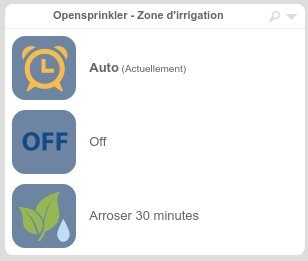

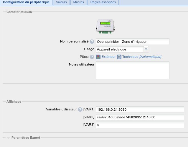

- titre: Opensprinkler - Zone d'irrigation
- Usage: Appareil électrique
[VAR1] IP:PORT
[VAR2] API key (hash du mot de passe)
[VAR3] numéro de station

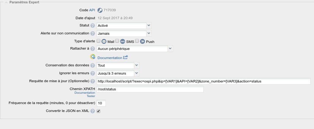

- requête de mise à jour: http://localhost/script/?exec=ospi.php&ip=[VAR1]&API=[VAR2]&zone_number=[VAR3]&action=status
chemin XPATH: /root/status
fréquence requête 10mn
Convertir JSON XML sélectionné

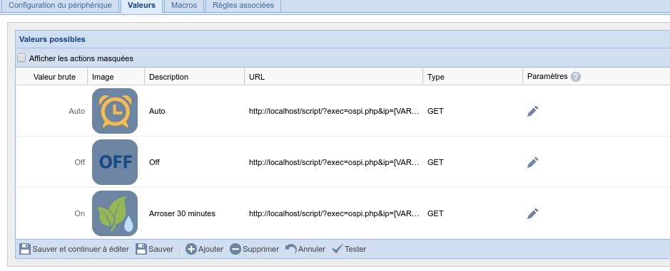

Auto Auto http://localhost/script/?exec=ospi.php&ip=[VAR1]&API=[VAR2]&zone_number=[VAR3]&action=auto
Off Off http://localhost/script/?exec=ospi.php&ip=[VAR1]&API=[VAR2]&zone_number=[VAR3]&action=stop
On Arroser 30 minutes http://localhost/script/?exec=ospi.php&ip=[VAR1]&API=[VAR2]&zone_number=[VAR3]&action=start&duration=30
